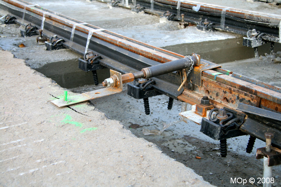

Скажите пожалуйста, сколько стоит метр укладки по такой технологии?
23.11.2008 15:00 UTC
链接
照片:: 455
На переустройство трамвайного полотна по Театральному проспекту от улицы Максима Горького до улицы Закруткина (800 метров) из городского бюджета выделено 97,3 млн рублей.
В эту сумму входит стоимость демонтажа старого пути и к/сети, перекладку минусовых фидеров подстанций, монтаж бетонной подушки, прорезиненного рельсового пути, приведение этого всего в соответствие с требованиями к совмещённому полотну, монтаж к/сети.
23.11.2008 15:12 UTC
链接
Donc · 頓涅茨克
照片:: 4
Сколько денег, ужас...

А там хоть подкладка резиновая под подошву рельса будет или это прямо вот так останется лежать на бетоне?
24.11.2008 09:22 UTC
链接
Dimon303 · 莫斯科
照片:: 1813
Резиной обкладывается весь рельс со всех сторон, в т.ч межрельсовые тяги. Оставляют только поверхность катания. http://stts.mosfont.ru/photo/100728/
98 млн выделено на полнуе реконструкцию проспекта, а не чисто на ремонт трамвайного пути. Помимо трамвайного пути так же меняют дорожное покрытие, тротуары. опоры К/сети и мачты горсвета, производиться замена подземных коммуникаций.

Вообще чешская технология, я читал, стоит 33 млн за км. в однопутном исчислении. Кстати, я тогда так и не понял про однопутное исчисление.
Два варианта на ум приходит:
1) Имеется в виду один км. одной колеи, т.е. двухколейка будет стоить 66 млн за км.
2) Имеется в виду, что 1 км двухколейки составил бы 2 км в двухпутном исчислении, поэтому двухколейка подразумевается в однопутном исчислении для большей понятности.
Странная чешская технология... Чешской обыкновенно называют вот такую технологию
http://stts.mosfont.ru/photo/90830/
http://stts.mosfont.ru/photo/90831/
В Чехии нигде не видел такого бетонозаливания :)
24.11.2008 14:40 UTC
链接
照片:: 57
Да? Виноват значит, не силен в терминологии... Тогда я не знаю, сколько реально стоит то, что делают в Ростове.

http://www.tatra-yug.com.ua/pics/relsa.gif
Это чешская технолония. На сайте татра-юг.

У нас называют чешской, но на самом деле это то ли шведская, то ли ещё чья-то.. Чехи на бетонной подушке рельсы не так кладут, а вот так: http://www.foto.prazsketramvaje.cz/2008/listopad/10112008/reko-vysehradskytunel-217.jpg и вот так: http://www.foto.prazsketramvaje.cz/2008/listopad/10112008/reko-vysehradskytunel-209.jpg. Далее пути выкладываются плиткой.
В Харькове такую технологию называли "польской". А на месте ремонтов можно было увидеть автомобили с польскими номерами:
http://gortransport.kharkov.ua/photobase/photo.php?photo_id=4233
24.11.2008 17:35 UTC
链接
照片:: 52
Вообще она изначально венгерская. Была массово внедрена в Чехии, у них идет как "блочные плиты BKV". Думаю последняя аббревиатура всем ясна.
Вообще они рельсы укладывают по всякому. И блочная технология, и РШР на гравийном основании, и приведенная выше. Только последняя используется в особых случаях. В основном плиты, РШР с газончиком.

Цитата (Сергей_Н, 24.11.2008):
> Цитата (Murcielago, 24.11.2008):
> Где ты увидел в Харькове крупноблочные железобетонные плиты?
> Вроде там их и нет?
Я говорил о той технологии, которая на исходном снимке, там, где рельсы не укладываются в плиты (что называют "чешской технологией"), а заливаются бетоном. В Харькове ИМХО то же самое.
