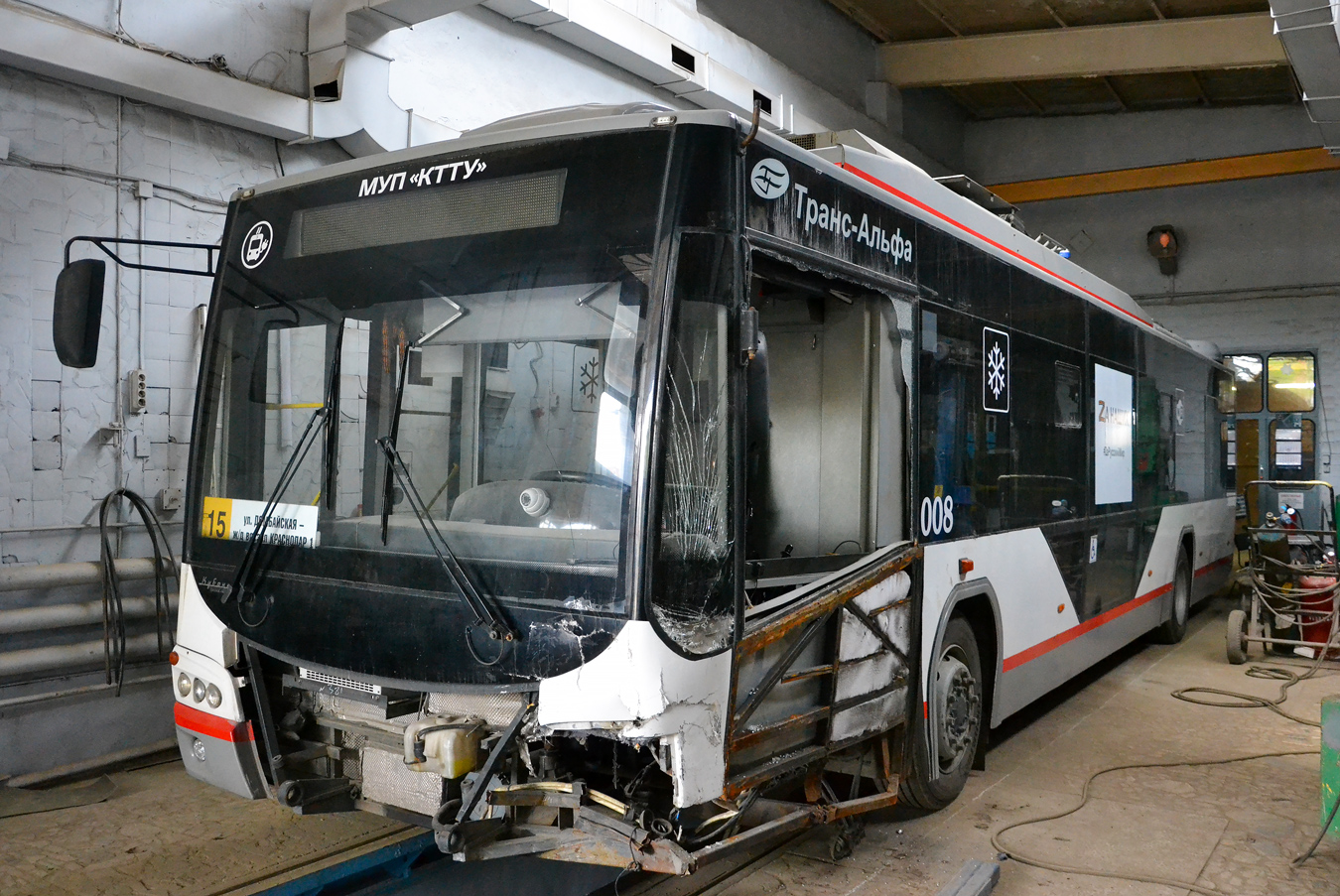

Bez fotografií
Металл ржаветь начал?
05.05.2023 10:09 MSK
Odkaz
Олег Бодня · Krasnodar
Fotografií: 675 · Miestny editor
Да, тоже обратил на это внимание. Металл каркаса кузова, судя по фото, никудышный(
05.05.2023 10:29 MSK
Odkaz
Чока · Tambov
Fotografií: 119
Его всё-таки должна защищать обработанная обшивка кузова, а тут её нет, и возможно давно. Важна глубина коррозии. Если уже глубокая, то металл плохой, а если рыжина сверху, то после зачистки и установки обшивки всё внутри будет нормально.
05.05.2023 10:39 MSK
Odkaz
Какое "давно"? ДТП 2 апреля произошло, и на фото с ДТП видна ржавчина.
05.05.2023 11:46 MSK
Odkaz
Чока · Tambov
Fotografií: 119
Со 2 апреля до 27 период времени достаточно большой, чтобы незащищённый металл зацвёл.
А вот это уже действительно говорит о том, что металл неочень.
05.05.2023 12:06 MSK
Odkaz
Володя · Moskva
Fotografií: 1
Обшивка кузова скорее не защищает, а создаёт соляную баню. Конструкционные элементы должны иметь свою хорошую антикоррозийную обработку перед монтажом обшивки, если нет катафорезной ванны или чего-то похожего, что позволяет заполнить скрытые полости. Плюс, яно пренебрегают нанесением герметика.
05.05.2023 15:06 MSK
Odkaz
Игорь Букатин · Saint-Petersburg
Fotografií: 3645
Из-за этого с завода внутрь с завода заливалась вода, это кое-как исправили, но гниение уже тогда началось и ничего с ним делать не стали. Вмз, чё.
