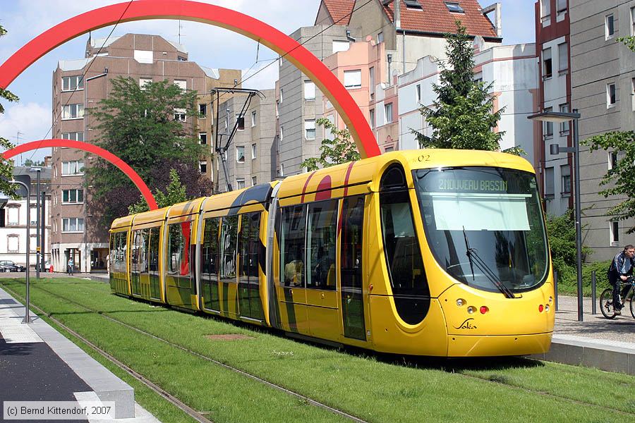

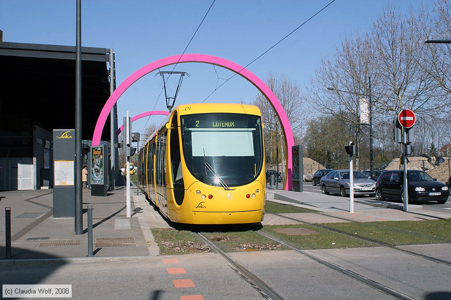

Цитата (ЯУЗА, 03.03.2018):
> Да! Я хочу чтобы мой город был красивым и Европейским везде, а не только в местах скопления туристов.
> И какая тут будет скорость? Уверен, не больше чем в Лионе! Так какой смысл городить КС рассчитанную на ж/д скорости?
Наверно вы считаете, что надо было сделать вот такую контактную сеть?
http://www.railfaneurope.net/pix/fr/tram...090172.jpg
http://www.railfaneurope.net/pix/fr/tram...090174.jpg
http://www.railfaneurope.net/pix/fr/tram...090152.jpg
http://www.railfaneurope.net/pix/fr/tram...090160.jpg
http://www.railfaneurope.net/pix/fr/tram...290142.jpg
Или она тоже не подойдёт, а то в Брунее позолоченные фонарные столбы, так что нам мешало тоже установить?
Столбы можно и обычные оставить, для экономии, а так- да. Посмотрите, вся КС не загромождает вид, минимум элементов- максимум легкости.
Только ваш троллинг неуместен. Не, я понимаю, фанатизм... но я уже начал думать, что вы вменяемы, а оказалось- просто потроллить решили. Печально, что фанатизм так башню посносил людям.
