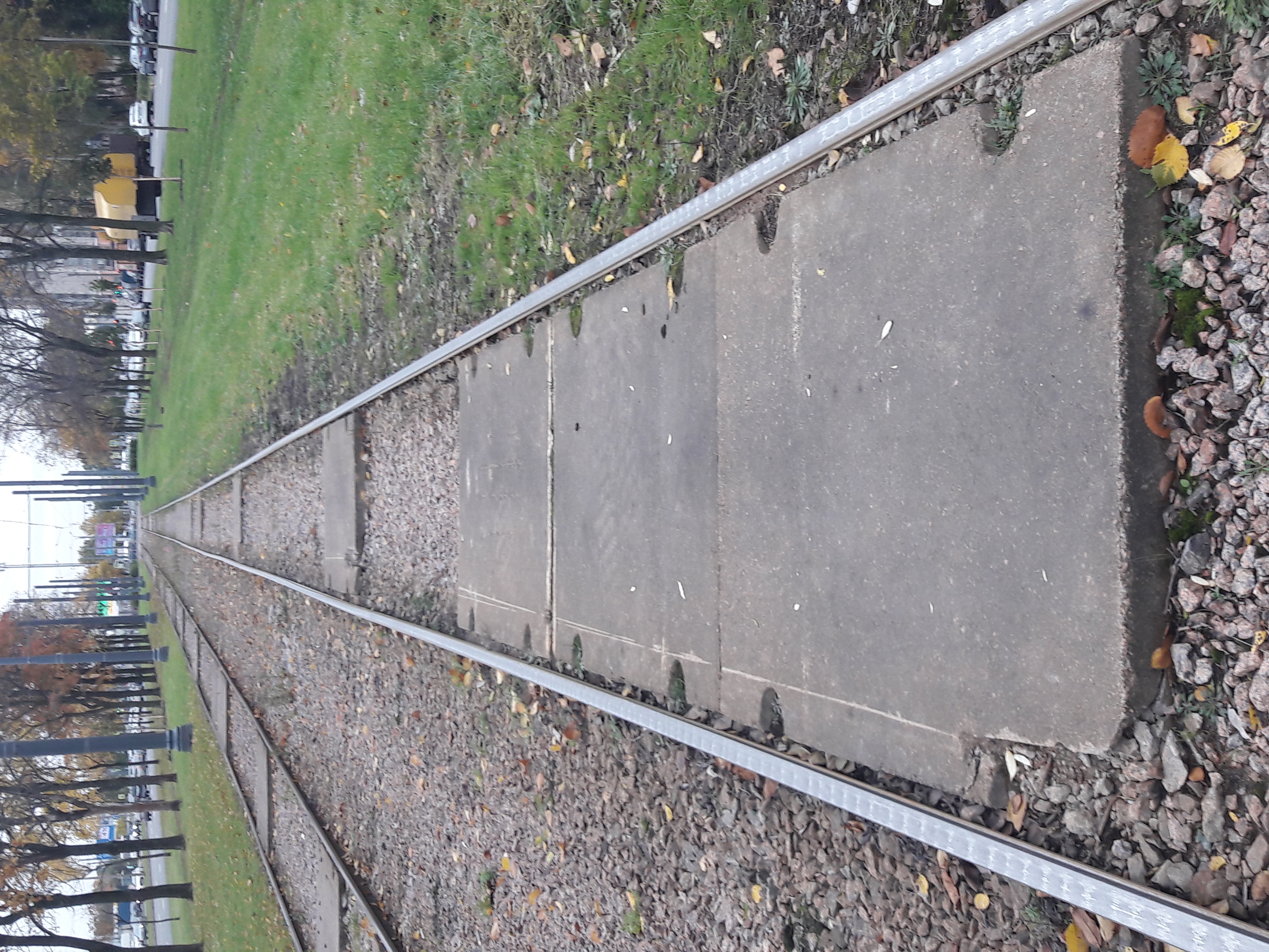

14.10.2024 12:35 MSK
Мало кто знает про сход на Руставели, путь выезда из парка. Судя по последствиям, вагон выехал из парка, и задняя телега тащилась метров 80. Возможно, это было во времена парников КТМов.
