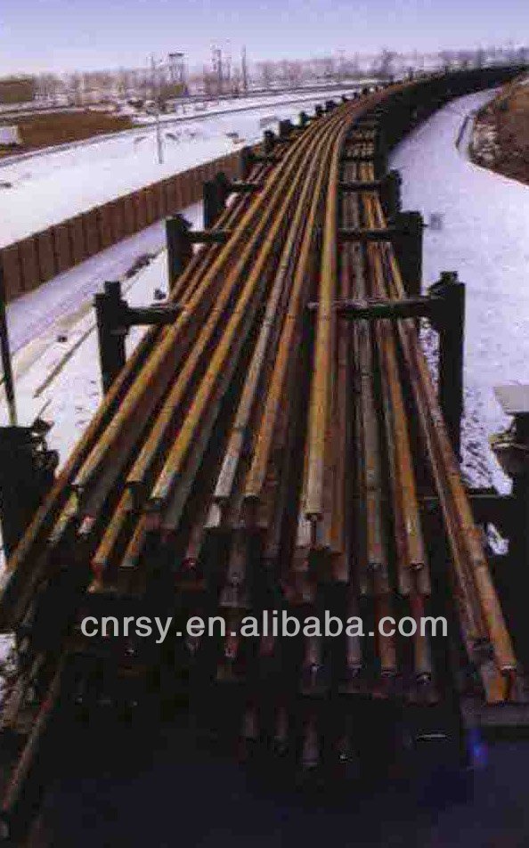

А вот так...
http://i01.i.aliimg.com/photo/v0/255865613/Type_T11bk_500_long_rail.jpg

Цитата (Palal, 04.09.2012):
> Цитата (Siachoquero, 04.09.2012):
> А вот так...
Да! Я видел такой состав в районе вроде Горловки когда ехал из Луганска в Донецк . Вопрос только вот в чем Как это " вот так ..." будет выглядеть в городе ? ;)))....

А ничего, что тут жд ветка прям около конечной эстакады? Было бы желание, выгрузить смогли бы

Выгрузить смогли бы, а вот затащить на место укладки не получилось бы.
